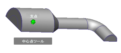

SteeringWheel の[中心]コマンド
モデルの現在のビューの中心を指定するには、[中心]コマンドを使用します。中心を定義するには、モデルの上にカーソルをドラッグします。球は、カーソルの下の点がモデルの現在のビューの中心になることを示します。マウス ボタンを放すと、球を中心としてモデルが配置されます。
注: モデルの中心点が特定できない場合は、球ではなく、処理を実行できないことを示す斜線付きの円が表示されます。
[中心]コマンドで定義した点は、[ズーム]コマンドの焦点および[オービット]コマンドの基点となります。
注: フル ナビゲーション ホイールから定義した中心点でズームするには、[Ctrl]を押しながらズームします。
