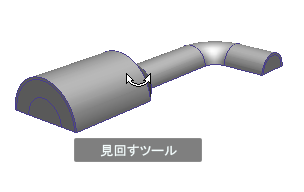

[見回す]コマンドを使用して、現在のビューを垂直方向および水平方向に回転することができます。ビューを回転すると、頭を回すように視線が現在の目の位置の周囲を回転します。[見回す]コマンドは、人が一定の場所に立ち、頭を左か右に回しながら上下を見る動作に相当します。
[見回す]コマンドを使用するときは、カーソルをドラッグしてモデルのビューを調節します。ドラッグすると、カーソルが[見回す]カーソルに変わり、モデルが現在のビューの位置の周囲を回転します。
