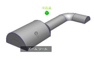

注: フル ナビゲーション ホイールまたはオブジェクト表示ホイールから[ズーム]を使用するときは、ズームするためにクリックしたビュー内の点が、すべての回転操作の中心点になります。この中心点は、[ズーム]を再使用する、または[中心]コマンドを使用するまで保持されます。[ズーム]ウェッジをクリックする前に、[CTRL]キーを押すと、中心点は変更されません。
ズームの拘束
[ズーム]を使用してモデルの表示倍率を変更する場合、焦点を超えて拡大したり、モデルの範囲を越えて縮小することはできません。[中心]コマンドで設定した中心点は、拡大や縮小が可能な方向をコントロールします。
