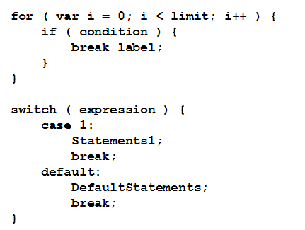

Break

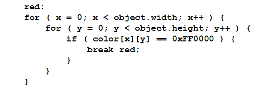

このキーワードは、forループ、doループ、whileループならびにswitch文に使用されます。ループ内にbreak文が見つかると、制御はbreak文を含む最も内側のループの次の文に渡されます。ただし、break文の後にlabelの名前が続く場合、制御はそのラベルが支配する文に移ります。
break文は、通常、各ケースの最後、switch文内に配置され、インタープリタが次のケースに流れていくのを防ぎます。インタープリタがbreak文に遭遇すると、制御を最も内側のswitch文に続く文に渡します。すべてのケースに対応するbreakが存在する場合、最大でも1つのケースの文しか実行されません。break文にlabel name(label)が続く場合、breakに遭遇すると制御はそのlabelでマークされた文に移ります。これは、深く入れ子になったループから抜け出す場合などに便利です。
例:
Case
このキーワードはswitch文で使用されます。switch文の式が評価された結果のあらゆる値に対して、1つのケースを記述できます(ただしdefaultを参照)。ケースのリテラル値(Value)がswitch文の式の値に一致する場合、そのケースの文(Statements)が実行されます。
通常、ケース文はbreak文で終わり、これにより実行がswitch文の最後に移ります。

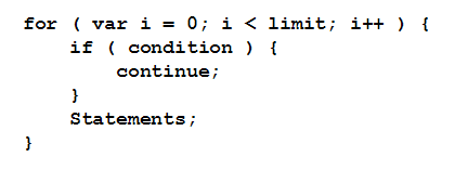

Continue
このキーワードは、for、while??doループの前後関係内で使用されます。
continue文がforループ内で見つかった場合、実行は直ちにforループの3番目の部分(通常はカウンタのインクリメント、デクリメントを行う部分)に移動し、通常通り実行が継続されます。つまり、ループの中央部分(条件)がテストされ、trueの場合にはループの本文が実行されます。
continue文がwhileまたはdoループ内で見つかった場合、実行は直ちに条件部分に移り、再度テストされます。条件がtrueのままであればループの本文が実行されます。

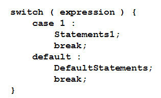

Default
このキーワードはswitch文で使用されます。これはcaseの代わりに使用され、switch文の式の評価結果すべてに一致します。defaultが使用されず、ケースのいずれも一致しない場合、switch 文は何も実行せず制御は次の文に移ります。defaultを使用する場合、switch文の最後のケースにしなければなりません。これは、defaultはあらゆる値に一致するため、インタープリタが到達すれば必ず実行され、続くケースは常に無視されるためです。defaultケースに遭遇すると、そのDefaultStatementsが実行されます。default文はbreakで終了するのが通常です。

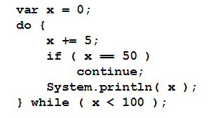

例:
この例はコンソールに 5, 10, 15, ..., 45, 55, 60, 65, ..., 95 を出力します。

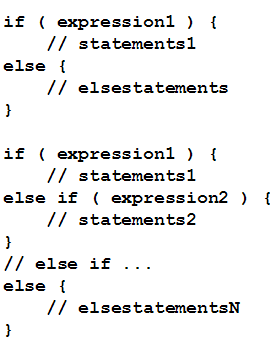

Else
elseキーワードはifと組み合わせて使用されます。

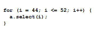

次の例では、エンティティ44から52までが選択されます。
If
if文は2方向の分岐を提供します。多方向の分岐はelse ifを使って作成します。

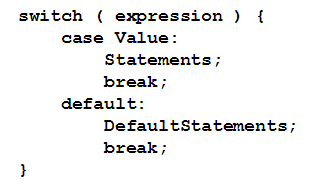

Switch
switch文は複数方向の分岐を提供します。expressionが1回評価され、その後expressionの値に一致するValueを持つケースがないか各ケースがチェックされます。もし一致が見つかった場合、一致するケースのStatements が実行され、その後制御はswitchブロックに続く文に移ります。もし一致するケースが見つからず、defaultケースが存在する場合、DefaultStatements が実行され、その後制御はswitchブロックに続く文に移ります。もし一致するケースが見つからず、defaultが存在しない場合、switch block内の文は何も実行されず、制御はswitchブロックに続く文に移ります。
もしdefaultを使用する場合は、すべてのケースの後に使用する必要があります。これは、defaultに遭遇すると、何が後に続くかに関係なく、一致するケースとして扱われるためです。
あらゆるケース、およびdefault(使用された場合)には最後の文としてbreakが必要です。breakが存在しなければ、制御は次の文に流れていってしまい、これは通常好ましい動作ではありません。
