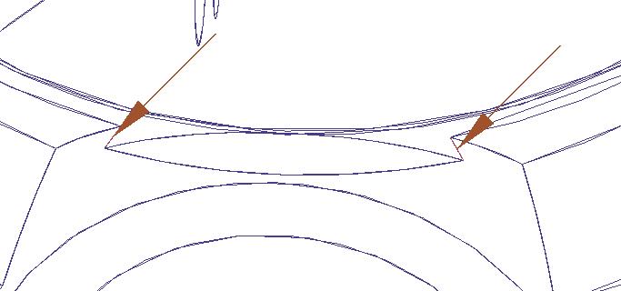

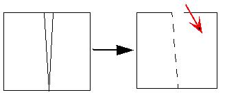

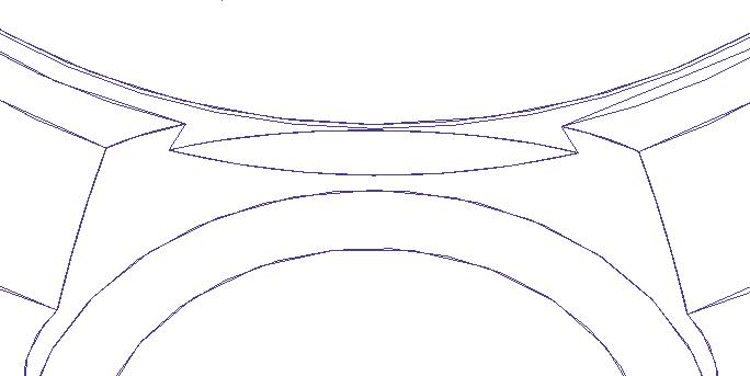

下の図は、微小オブジェクトの削除前、削除後の拡大された薄いサーフェスを示すものです。
薄いサーフェスは左側に表示されています。結果はメッシュ作成時に平らにならされる小さなギャップとして確認できます(右図)。
微小オブジェクトの削除の適用後も削除されたエンティティの視覚的に不自然な形状が残る可能性がある。これらは、削除が行われた位置を示すもので、メッシュの生成時には無視される場合がほとんどです。いくつかのエッジ(上の図では破線で表されています)は、削除されたエンティティの特性によってはメッシュの制約となるかもしれません。

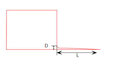

薄いサーフェス
詳細に作成されたサーフェスは、サーフェス全体のメッシュ作成に悪影響を与えうる非常に薄いサーフェスをともなう場合があります。
微小オブジェクトの削除は、その長さと高さの比(L/D)が5以上である場合に、該当する薄いサーフェスを除去します。
