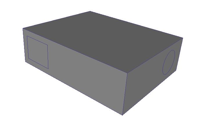

典型的なCADモデルは流体部品ではなく、ソリッド部品で構成されています。通常、流体領域はソリッドの内外に含まれているが、ほとんどの場合はジオメトリモデルの一部として明示的に構築されることはない。
ソリッド部品のみで構成されたジオメトリには、通常、流体(空気、水など)が流入および流出する開口部があります。
このような状態のモデルは、流体解析には適していません(流れ部品が存在しないため)。

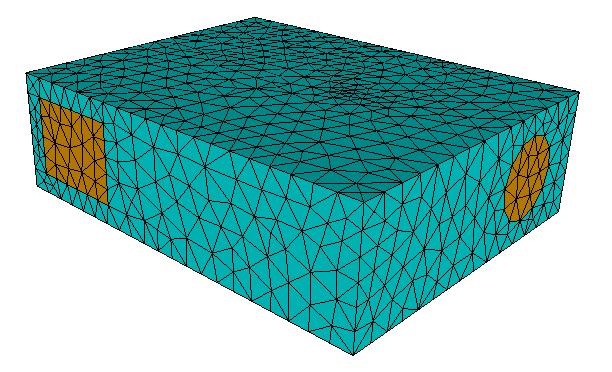

空間フィルツールは、密閉された内部空間の境界となるキャップサーフェスを作成します。作成したサーフェスとボリュームは、境界条件や材料などを持つことができる実際のジオメトリでシミュレーションモデルの一部としてメッシュ作成されます。
注: 結果として得られる内部流体ボリュームは、(別の部品を完全に囲むことはあっても)別のボリュームと重なってはならなりません。

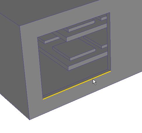

内部流体ボリューム作成は2ステップのプロセスです:
ステップ 1: キャップ サーフェスを作成します。
ステップ 2: 内部ボリュームを完成します。
