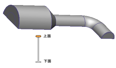

[画面移動]コマンドとは異なり、モデルの Z 軸に沿って現在の視点の高さを調整するには、[上/下]コマンドを使用できます。上または下にドラッグして、現在のビューの垂直方向の高さを調整します。ドラッグしているときには、垂直距離インジケータと呼ばれるグラフィックス要素に現在の高さと、動作可能範囲が表示されます。
垂直距離インジケータには、ビューで上下に移動可能な最高点(上)と最低点(下)を示す 2 つのマークがあります。垂直距離インジケータで高さを変更するとき、現在の高さは明るいオレンジ色のインジケータによって示されます。前の高さは暗いオレンジ色のインジケータによって示されます。
