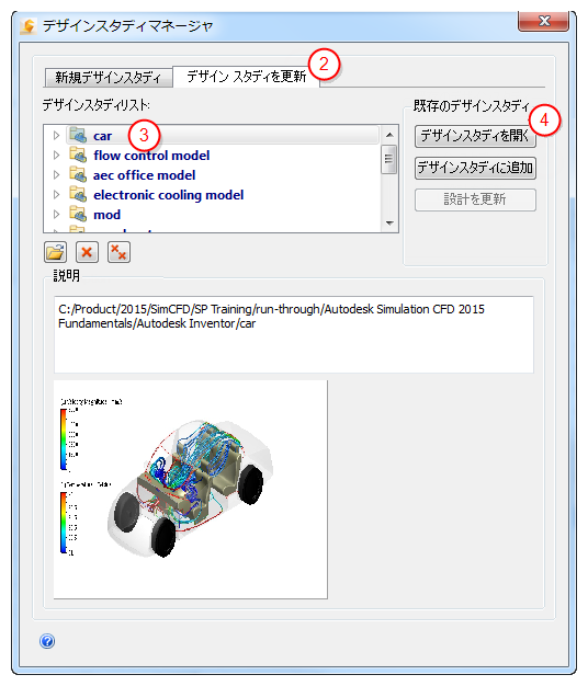

ジオメトリを更新せずに Autodesk Simulation CFD デザイン スタディを開くには、この手順を使用します。
- CAD ツールから Autodesk Simulation CFD を起動します。
- [デザイン スタディの更新]タブをクリックします。
- 必要なスタディを選択します。
- デザインスタディを開くをクリックします。
この操作の結果は以下の通りです:
- Autodesk Simulation CFD が起動し、設計は何も変更されないままです。
- ジオメトリを変更する場合には、この方法でなく設計を更新ボタンを使用します。
注: Pro/EngineerからMechanicaを使って起動する場合には、このオプションはモデルのメッシュ作成(または再メッシュ)ができません。メッシュを生成する場合には、この方法でなく設計を更新ボタンを使用します。
