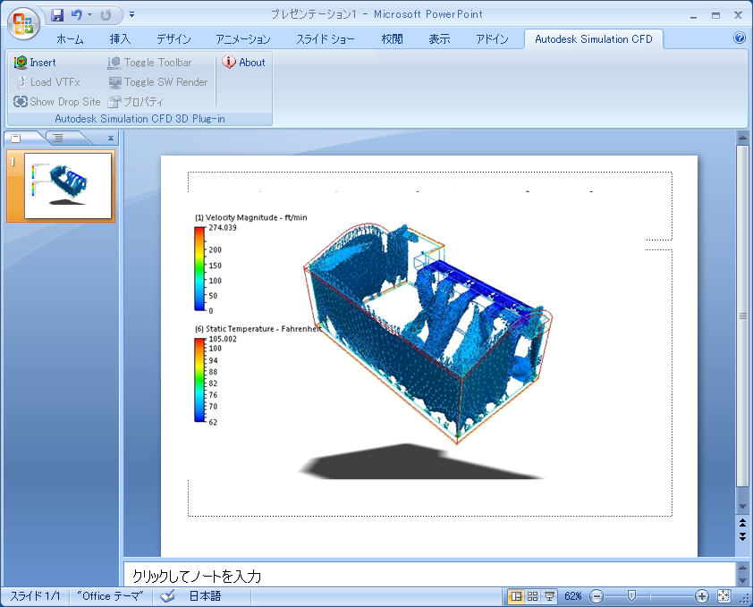

Simulation CFD 3Dビューワーは、Microsoft® PowerPointならびにMicrosoft® Wordとのリンクが可能です。ダイナミックイメージをOfficeプレゼンテーションや文書ファイルの一部とすることができます。

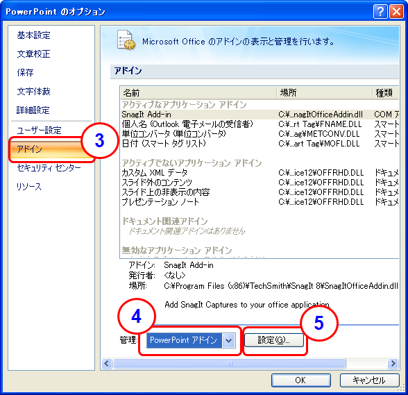

PowerPoint

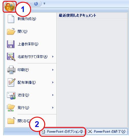

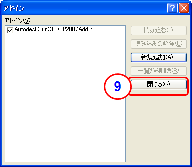

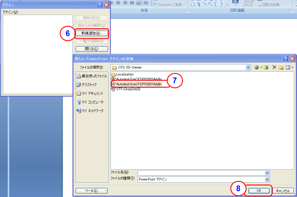

CFD ビューワー アドインを追加するには
ダイナミックイメージを追加する前に、CFDビューワーアドインを追加します:

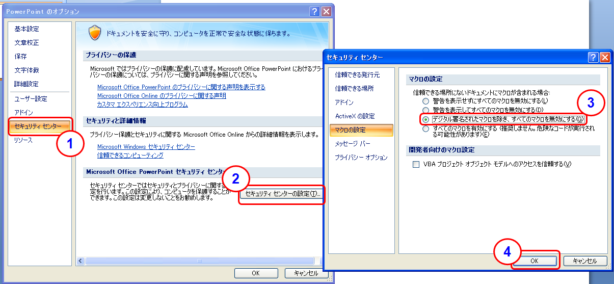

ボタンが表示されない場合、PowerPointのセキュリティ設定を低くする必要があります:

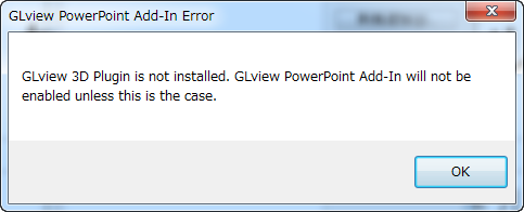

次のエラーが表示される場合は、必要なプラグインがご使用のコンピュータにインストールされていません。
無償のプラグインをダウンロードしてインストールするには、次のリンクをクリックしてください: http://ceetron.com/products/end-user-products/glview-3d-plugin。これにより、Ceetron® Web サイトが開きます。
注: このメッセージを受け取った後でダイナミックイメージを挿入しようとすると、プラグインのダウンロードとインストールが行われていなければ、Microsoft Visual Basic のクラッシュ メッセージが表示されます。

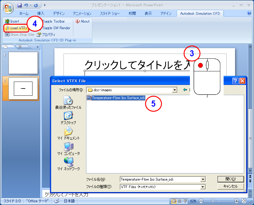

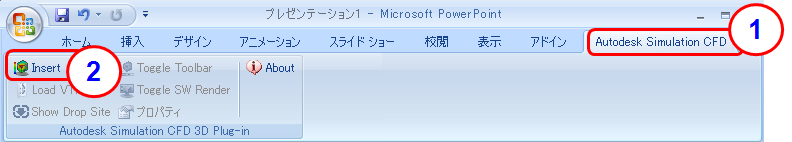

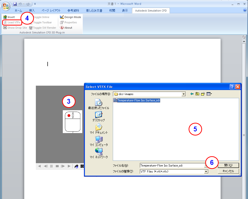

ダイナミックイメージを追加するには:

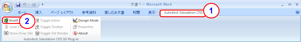

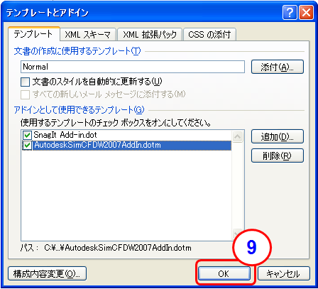

Word

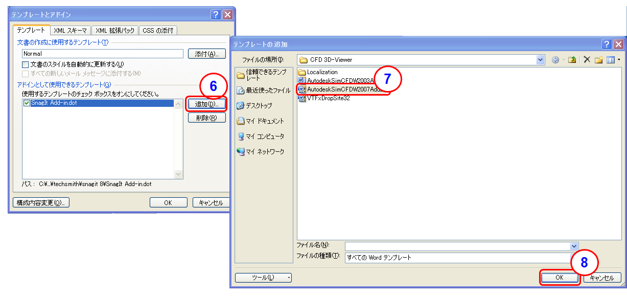

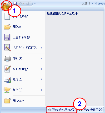

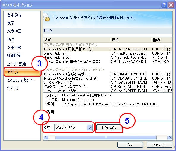

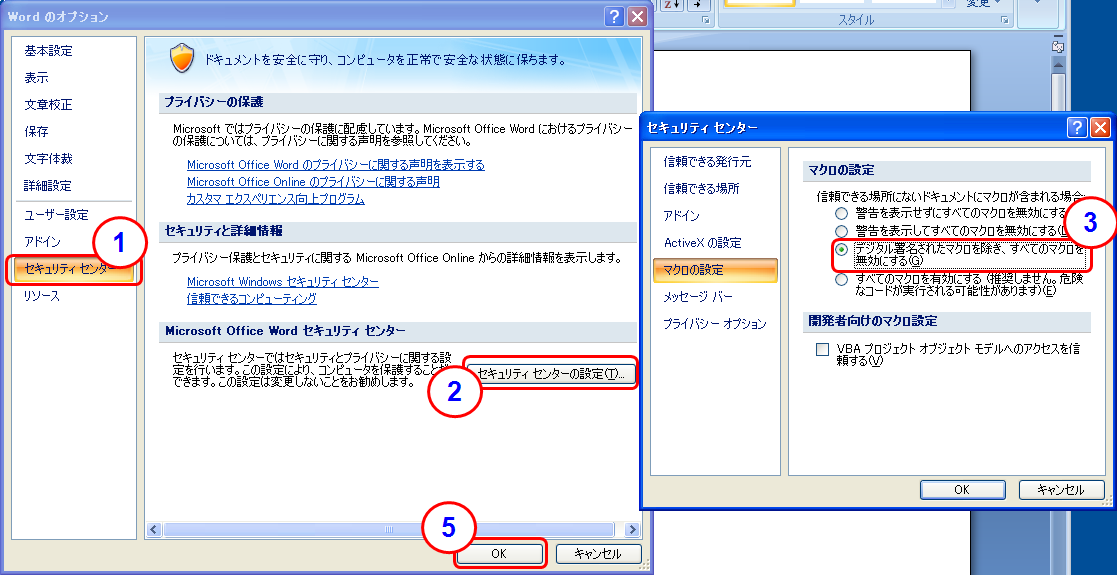

ボタンが表示されない場合、Wordのセキュリティ設定を低くする必要があります:

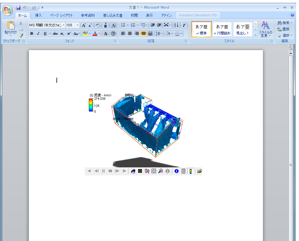

ダイナミックイメージを追加するには:
