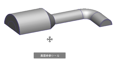

SteeringWheels の[画面移動]コマンド
モデルを希望の方向に移動するには、SteeringWheels で[画面移動]を選択して、ポインティング デバイスをドラッグします。たとえば、モデルを上に移動するには上方向にドラッグします。モデルを下に移動するには下方向にドラッグします。[画面移動]コマンドがアクティブの場合、画面移動カーソル(4 方向矢印)が表示されます。
3D コンテキストでは、主に 3D SteeringWheels を使用したときに、画面移動するとカメラが左右に移動します。2D コンテキストでは、画面移動するとビューがスクロールされます。シート上のアクティブなビューで画面移動を使用すると、シート上のアクティブなビューではなく、シート ビューがスクロールされます。
注: カーソルが画面の端に達した場合、さらに強制的にドラッグすると、画面の反対側の端から画面移動を続けることができます。
