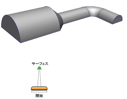

現在の視点と基点の間の距離を調整するには、ドラッグ距離インジケータを使用します。ドラッグ距離インジケータには、現在の視点からの開始距離とドラッグ先距離を示す 2 つのマークがあります。オレンジ色の位置インジケータは現在の移動距離を示します。基点までの距離が増減させるには、インジケータを前方または後方にスライドします。

  1. モデルの範囲内で前方ウェッジをクリックして押したままにします。ドラッグ距離インジケータが表示されます。
注: 前方ウェッジを 1 回クリックすると、モデルは現在の位置と基点との間の距離の 50% 前進します。
  1. モデルを表示する距離を変更するには、カーソルを上または下にドラッグします。
  2. ホイールに戻るには、ポインティング デバイスのボタンを放します。
