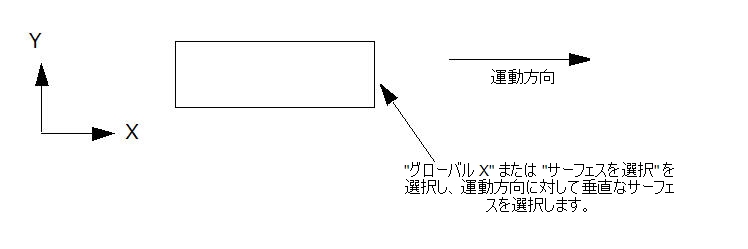

[方向ベクトル]
ベクトルをキー入力するか、またはポップアウトを使用し、オブジェクトの移動方向を設定します。
モーションの方向に直交座標方向を選択するには、グローバルXY、またはZ軸を選択します。
方向をグラフィック表示から設定するには、サーフェス選択ボタンをクリックし、サーフェスを選択します。モーションの方向は選択されたサーフェスに垂直になります。
ボタンをクリックして方向を切り替えます。
注: 選択できるのは平面のみです。
直線運動の方向を指定する例を以下に示します。
指定した運動方向が基準方向であり、すべての方向的な従属パラメータはこの基準方向に対して相対的な値となります。正方向の変位の指定は、基準方向に物体を移動させます。負の方向の変位は、物体をこれと反対方向に移動させます。
駆動力や抵抗力のような流体力による運動パラメータについても、この基準方向に対して相対的な値となります。駆動力の正の値は、この方向ベクトル方向に作用し、負の値はその方向ベクトルと反対に作用します。反対に、正の抵抗力は、方向ベクトルと逆方向に作用し、負の抵抗力は方向ベクトルと同じ方向に作用します。

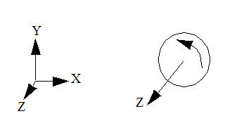

目的とする回転軸はグローバルZであり、回転方向は正の方向である場合、以下のいずれかを行います。
回転方向はすべてのパラメータに対する基準方向となります。ユーザーが回転を定義する場合、正方向の回転の定義を行うことにより、物体を基準回転方向に回転させます。負の回転方向の定義を行うことにより、物体が反対方向に回転します。
駆動トルクや抵抗トルクのような流れによる駆動に関するパラメータについても同様である。駆動トルクの正の値は、回転軸方向に作用する値であり、負の値は逆回転方向に作用する値である。反対に、正の抵抗力は、方向ベクトルと逆方向に作用し、負の抵抗力は方向ベクトルと同じ方向に作用します。

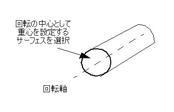

[回転の中心]
回転の中心は、回転軸が通過するポイントである。これを定義する2種類の方法、すなわち選択されたサーフェスの重心、あるいはキーによる位置の入力があります。
サーフェスの重心を指定するには、ポップアウトを開き、サーフェス選択ボタンをクリックしてサーフェスを選択します。
回転軸は、選択したサーフェスの重心を通過します。
