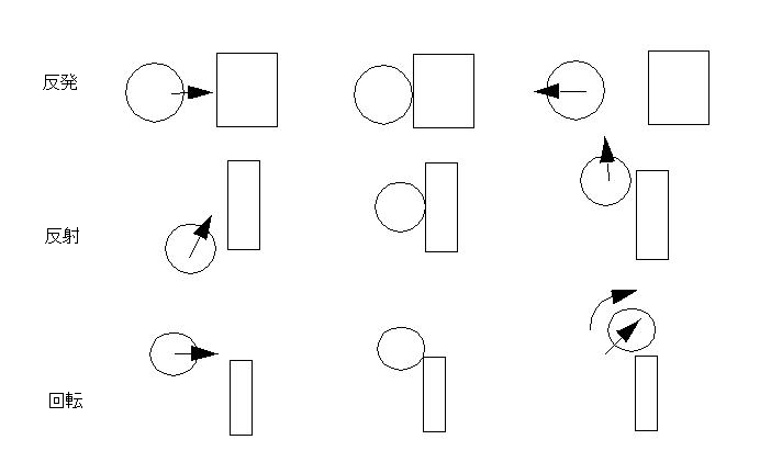

自由運動中の物体は衝突した際、壁面および固体に反発し、他の物体を貫通することができません。
自由運動中の物体が流れ場の中を移動すると、Autodesk Simulation CFD は物体に作用する力およびトルクを監視し、その情報を使用して物体の位置を更新します。衝突が発生した場合、衝突の力、トルク、および位置が計算され、反作用を求めるために使用されます。物体が衝突すると、物体間の運動量移動を計算するために反復係数の値として0.5が使用されます。反作用には、反発、反射、および回転が含まれます。

自由運動中の物体が壁面または静止した固体に達すると衝突が発生し、物体は適切に反発または偏向します。
