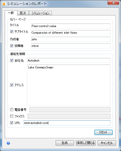

一般
[一般]タブの情報を入力および修正を行い、レポートの表紙を作成します。いくつかの項目は既定で事前入力されますが、すべてのフィールドが編集可能です。ここで入力した情報(タイトルと小見出し以外)は、CFD のセッションを切り替えても保持されます。

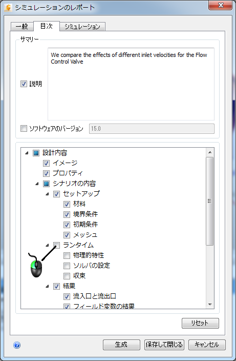

内容
サマリーを作成し、シミュレーションの内容のうちレポートに含めるものを選択します。選択した項目は、CFD のセッションを切り替えても保持されます。
注: レポートにはソフトウェアのバージョンを含めることができますが、値を編集することはできません。

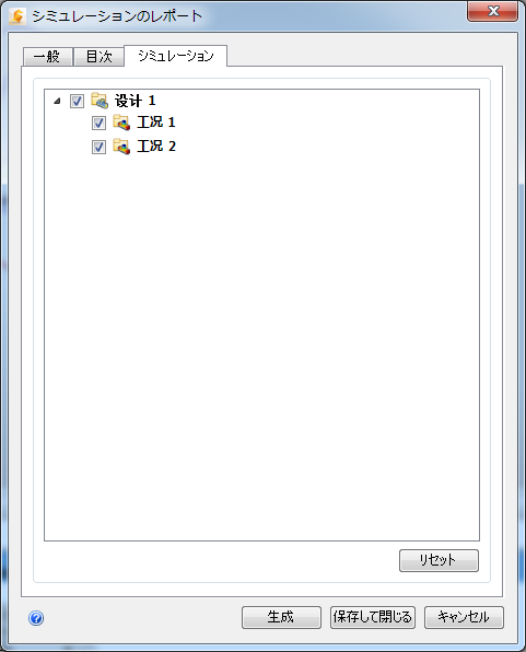

シミュレーション
レポートに含める設計およびシナリオを選択します。

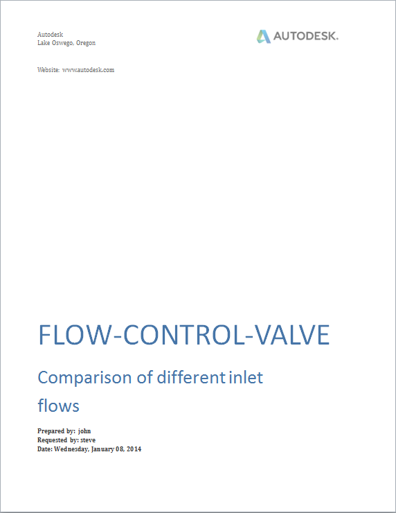

この例では、一連のバルブ設計シミュレーションについて説明するレポートをカスタマイズして生成します。
ステップ 1:
[一般]タブでいくつかのフィールドをアクティブにし、カバー ページをカスタマイズするための情報を入力します。
ステップ 2:
[目次]タブで、説明を追加し、[ランタイム]のコンテンツを除外します。なぜならレポートを要求しているスティーブは設定と結果にのみ関心を持っているからです。
ステップ 3:
[シミュレーション]タブでは、両方のシナリオを選択したままにしておきます。スティーブは各シミュレーションの結果を比較したいからです。
ステップ 4:
レポートのカスタマイズが完了したら、[生成]をクリックしてレポートを発行します。サンプルのカバー ページは次のようになります:
