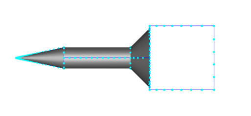

変更を周囲へ反映の例

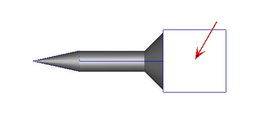

[均一なメッシュを使用]ボタンの例
結果を示します。元のメッシュサイズは左側に表示されています。0.4に細分割されたメッシュは右側に表示されています。
