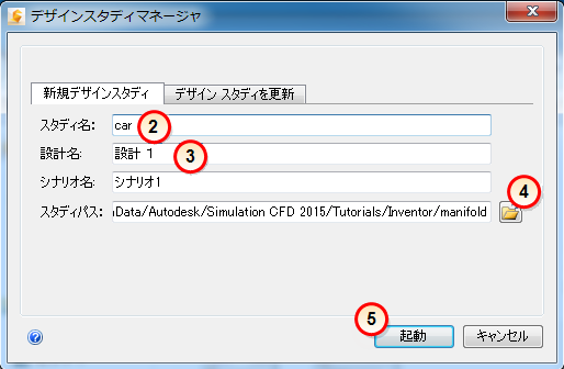

デザイン スタディ マネージャ: 新規のデザイン スタディを作成するには
この手順を使用して、 CAD システムを Autodesk Simulation CFD 内部に起動してください。
  1. CFD の起動ボタンまたはメニュー項目をクリックして開始します。
  2. [スタディ名]フィールドにデザイン スタディの名前を指定します。デフォルトの名前は、トップレベルのアセンブリ名または部品名となります。
  3. 必要に応じて、設計名およびシナリオ名をデフォルトのものから変更できます。
  4. スタディのデフォルトの位置はCADモデルと同じパスです。これを変更するには、パス設定...をクリックし、希望のパスを選択(または作成)します。
  5. 実行をクリックします。Autodesk Simulation CFD が起動し、デザイン スタディが作成されます。デザイン スタディ バーには、最初の設計とシナリオがリストされます。
