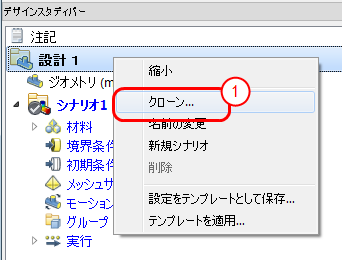

- Autodesk Simulation CFD のデザイン スタディ バー上で、デザイン名を右クリックし、[クローン]をクリックします。新しい設計に一意の名前をつけます。設計に含まれるすべてのシナリオも同時にクローン化されます。

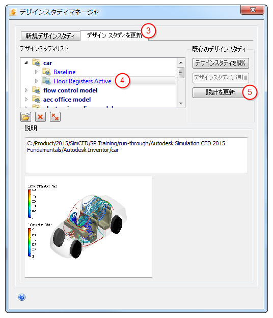

- デザイン スタディ マネージャで、デザイン スタディを更新]タブをクリックします。
- リストから新しい設計を選択します。
- 設計を更新をクリックします。
