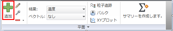

平面を作成するには
- モデル上: モデル上またはモデル付近で右クリックします(既存の平面上以外)。平面を追加ボタンをクリックします。
- モデル外: [平面]状況依存パネルの[追加]をクリックします。

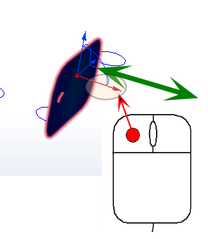

平面を回転するには
- モデル上: トライアド上の円弧を次のようにドラッグします。
(回転の中心を変更するには、平面内でトライアドをドラッグします。回転の中心は、トライアド原点です。)
