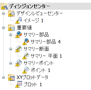

ディシジョンセンターには以下の3つの主要な構成要素があります:
デザイン レビュー センター: 視覚的比較

重要値: テーブルによる比較

流体、固体、内部ファン、およびコンパクト熱モデルの結果を評価には、サマリー部品が使用されます。サマリー部品を用いると次の量が抽出できます:

サマリー平面は、モデル内の重要な位置にある平坦な断面サーフェスです。各サマリー断面の平均値が重要値のテーブルに表示されます。サマリー断面は次の用途に適しています:

サマリーポイントはモデル内で特定の結果量を監視するための位置です。サマリーポイントは次の用途に適しています:

XY プロット データ: 視覚的比較
