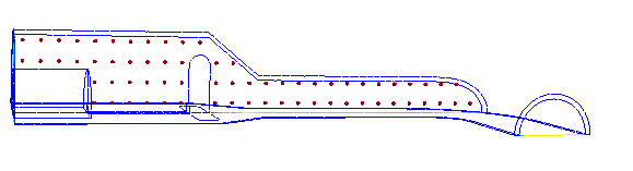

粒子追跡シード: 「グリッド間隔」
現在、粒子追跡シード点を指定する方法には、平面をピック、長方形グリッド、円形グリッド、キー入力の4種類があります。
グリッド間隔オプションは、ベクトル密度のグリッド間隔に基づいて追跡シードを配置します。このオプションは、結果平面全体に均一に追跡を分布させる場合に使用します。これは、腐食を計算する場合に便利です。
グリッド間隔オプションを有効にするには:
  1. 粒子追跡ダイアログで、シード方法として四角形グリッドを選択します。
  2. グリッド間隔を使用をチェックします。
グリッド間隔密度を調整するには:
  1. 結果平面でベクトルを有効にします。
  2. 平面制御ダイアログのベクトルの設定タブで、グリッド間隔スライダをドラッグします。
粒子追跡についての詳細
