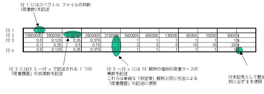

スペクトル解析を制御するには、適用荷重および各荷重の繰り返しの記述を含むカンマ区切り(.csv)テキスト ファイルを使用します。このファイルを編集するには、メモ帳などのテキスト エディタを使用して、疲労解析ウィザードの手順 4 でインポートします。
スペクトル ファイル形式、および必須値のそれぞれの説明を次に示します。

カンマ区切り形式の例のスペクトル ファイルを次に示します。
11
10000000,3500000,3100000,2500000,2100000,1600000,600000,130000,50000,10000,5000,$
0.5,0.125,0.25,0.375,0.5,1,1,1,1,1,1,$
0.1,0.25,0.5,0.75,1,2,3,5,10,15,20,$
