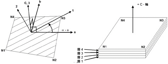

4 辺形要素:要素軸 a、b、c の原点は、要素 N1-N2-N3-N4 の重心で定義されます。ローカル a 軸は、辺 N1-N4 の中点から辺 N2-N3 の中点に向かうものとして定義されます。ローカル c 軸は、節点の番号付け(N1 -> N2 -> N3 -> N4)に関して右手の法則に従った、プレート要素に対して垂直なベクトルとして定義されます。図 1 を参照してください。

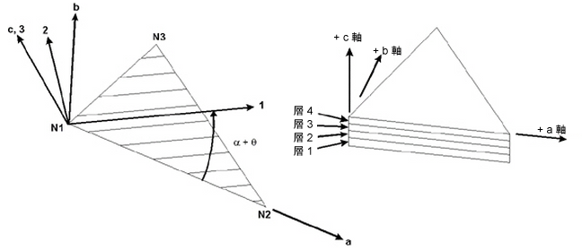

3 角形要素:要素軸 a、b、c の原点は、要素 N1-N2-N3 の最初の節点 N1 で定義されます。ローカル a 軸は節点 N1 から N2 に向かうものとして定義されます。 ローカル c 軸は、節点の番号付け(N1 -> N2 -> N3)に関して右手の法則に従った、プレート要素に対して垂直なベクトルとして定義されます。ローカル b 軸は、右手の法則に従った、a 軸および c 軸に対して垂直なベクトルとして定義されます。図 3 を参照してください。

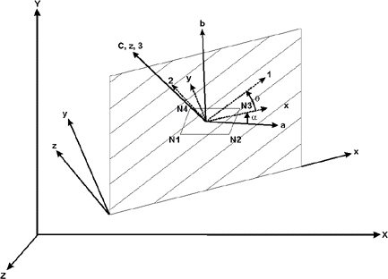

積レイヤ軸 x、y、z は、任意の基準軸で、積レイヤに関する各レイヤの交差角度を定義するために使用されます。図 1 を参照してください。
角度 α は、正のローカル要素 a 軸から積層 x 軸に向かって、(ローカル要素 c 軸を中心にした右手の法則に従って)反時計回りに計測されます。図 1 を参照してください。この角度は、[要素定義]ダイアログ ボックスの[一般]タブの[材料軸方向]セクションで定義できます。 [指定された角度を使用]オプションが選択されている場合、積レイヤ軸 x の向きは要素平面に設定され、要素軸に対して指定された角度となります。垂直な要素は積層軸 z として機能し、積層軸 y は右手の法則(z X x = y)によって決定されます。[指定されたベクトルを使用]オプションが選択されている場合、原点および入力された点によってユーザ定義のベクトルが指定されます。ベクトルは要素に投影され、投影は積層軸 x として機能します。垂直な要素は積層軸 z として機能し、積層軸 y は右手の法則(z X x = y)によって決定されます。この場合、角度 α はプロセッサによって決定されます。

レイヤは、正のローカル要素 c 軸において番号付けされます。 図 2 および 3 を参照してください。
角度 ϑ は、正の積レイヤ x 軸からレイヤ 1 軸に向かって、(ローカル要素 c 軸を中心にした右手の法則に従って)反時計回りに計測されます。図 1 を参照してください。これは、[要素定義]ダイアログ ボックスの[積層]タブにある[複合材の積層シークエンス]表の[方向角]列で指定されます。
図 1: 一般的な複合材要素の例および複合材角度の定義
角度 α をそのまま入力する([指定された角度を使用])か、プロセッサにより計算が実行されます([指定されたベクトルを使用])。各薄層に対して ϑ を入力します。
図 2: ローカル要素軸 abc、レイヤ軸 123、およびレイヤの番号付けの例
軸 1 はファイバーに対して平行、軸 2 は要素の平面内にありファイバーに対して垂直、軸 3 は要素の平面に対して垂直です。
図 3: 3 角形要素におけるローカル要素軸 a-b-c、レイヤ軸 1-2-3、およびレイヤの番号付けの例

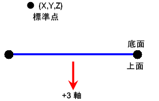

ij 辺(N1-N2 辺)を指定すること自体は、節点の番号付け N1-N2-N3-N4 が時計回りか反時計回りかを制御することになりません。これは、どの方向が正の法線方向となるかを指定することにより制御されます。(レイヤ 1、2、3、4、n の順序は法線要素の方向にも依存します。)これを行うには、[方向]タブの[要素の法線]セクション内の[X 座標]、[Y 座標][Z 座標]フィールドを使用して点を入力します。垂直軸(軸 c、z、3)は、要素に対して垂直で、要素の基準座標から離れたところに向けられます。図 4 を見てください。
図 4: 要素の法線の指定
複合材要素の辺を基点にしたビューが示されます。
要素の垂直点は、複合材要素に適用される圧力の方向を制御する際にも使用されます。正の圧力は垂直軸の方向にあります。このため、正の圧力点は要素の垂直点から離れたところにあります。
