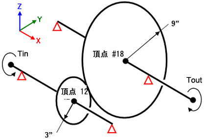

図2の歯車を解析します。回転連結を模擬化するためビーム要素で歯車のモデリングする代わりに、多点拘束を使用します。この歯車では、半径 1 * 回転 2 = - 半径 2 * 回転 2つまりMPC 方程式は、半径 1 * 回転 2 + 半径 2 * 回転 2 = 0ここでの寸法、頂点数では、MPC への入力値は以下のようになります。
方程式 1
定数 = 0
| 乗数 | 頂点 ID | DOF |
| 3 | 12 | X 回転 |
| 9 | 18 | X 回転 |
図2: ビーム要素で解析された歯車
