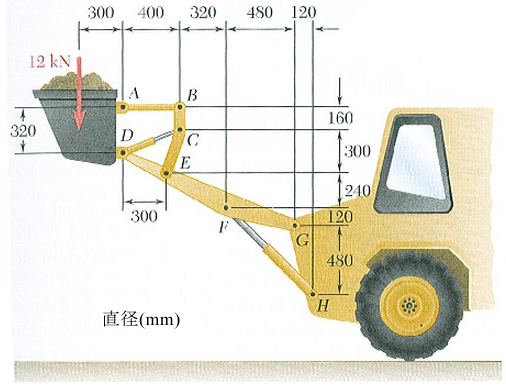

前提: 2 つの同一の機構で構成されるフロントエンド ローダーのバケットがあります。各機構は、次の図に示すように 12 kN (フロントエンド ローダー全体では 24 kN)の荷重を支えています。活荷重と重力を解析に含めます。
調査対象: 初期設計の次の項目
  1. 構造物の重量の最小化および応力の 100 MPa への制限に基づく、3 つのリンク AB、BCE、および DEFG の最適な断面
  2. シリンダ CD および FH に必要なサイズ
図 1

  2. 点 G から機構の作図を開始します。[作成] [作成] [ライン]を選択して、ラインを追加します。
    1. [構造体として使用]チェック ボックスをオフにします。
    2. 図 2 のように、パーツ番号を 1、サーフェス番号を 2 に設定します。
    3. ラインを始点(0,0,0)から作成し、[相対座標使用]チェック ボックスをオンにします。図 1 に基づいて、次の各点を次に示す相対位置に配置します。(座標を入力するには、[X]、[Y]、[Z]、または[DX]、[DY]、[DZ]の各ボックスにカーソルを置き、値を入力して[Enter]キーを押します)
      前の点からの相対位置
      F (-480,0,120)
      E (-420,0,240)
      D (-300,0,140)
      表 2

  4. ラインの追加ダイアログで、図 2 のようにパーツ番号を 2、サーフェス番号を 3 に設定します。
    • 次の点 A を相対座標(0,0,320)の位置に入力します。
  5. 図 2 のように、パーツ番号を 3、サーフェス番号を 2 に設定します。
    • 次の点 B を相対座標(400,0,0)の位置に入力します。
  6. 図 2 のように、パーツ番号を 4、サーフェス番号を 3 に設定します。
    1. 次の点 C を相対座標(0,0,-160)の位置に入力します。
