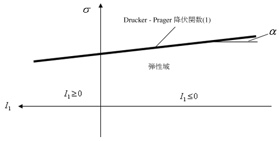

3D Drucker-Prager 材料モデルは、土、粘土、石などの地質学的な材料をモデル化する場合に使用します。この材料モデルは、次のように定義される降伏関数を使用します。
(1)
内容:
(2)
(3)
(4)
図 1: Drucker-Prager 降伏関数のグラフ
Drucker-Prager 降伏基準は、次の基準が満たされる場合、フォンミーゼス完全塑性降伏基準と同じになります。
(5)

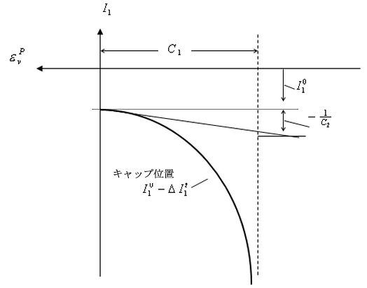

キャップ降伏関数は次のように定義されます。
(9)
は初期キャップ位置で、
は、圧力硬化によるキャップ位置の増分です。
(10)
C1 および C2 は、2 つのキャップ硬化パラメータです。これらのパラメータは 0 未満である必要があります。
は、初期キャップ位置を定義するために使用されるユーザ入力の係数です。この係数は、0 以下でなければなりません。
は、塑性体積ひづみです。
さまざまなキャップ関数係数の物理的な意味を図 3 に示します。この図から、係数 C1 は材料が達する可能性のある最大塑性体積ひずみを表しており、C2 はキャップ位置の増分率の測定結果を示していることが分かります。
図 3: キャップ硬化曲線のグラフ
