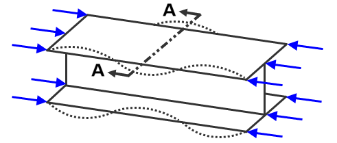

臨界座屈解析で使用可能な要素タイプは、ビーム、プレート、ブリック(そのバリエーション)です。選択した要素によって、計算される座屈乗数のタイプは異なります。例えば、ビーム要素は数学的に表現される断面を持つ単なるラインです。したがって、ビームでは、グローバル座屈のみを計算できます。プレートおよびブリック要素では、その断面が要素を使用してモデル化されているため、ローカル座屈を計算できます。図 1 を参照してください。
(a) ビーム要素では、グローバル座屈形状および荷重乗数が提供されます。
(b) プレートおよびブリック要素では、グローバルおよびローカル効果が提供されます。この例では、ビームのフランジがローカルで座屈しています。このフランジには、全体座屈を引き起こす荷重よりも小さい臨界荷重がかかっている可能性があります。

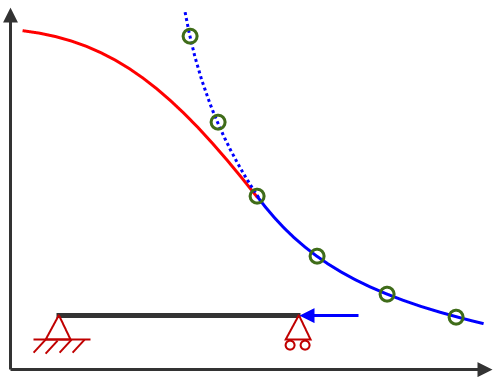

臨界座屈は、固有値の問題の解決(モーダル解析)により計算されるため、その結果は薄いまたは細長い構造(オイラーの柱など)に適しています。短柱、厚いプレート(プレートの長さおよび幅と比較)、または材料の降伏強度については、補正は一切実行されません。図 2 を参照してください。これは線形解析でもあります。たわみによる剛性の変化は発生しないため、P-デルタ(荷重-たわみ)効果などの大きなたわみ効果はありません。その結果、臨界荷重および座屈モード形状を決定できますが、座屈後に何が起きるかは判断できません。(座屈後の結果が必要な場合は、非線形解析を実行します。)
臨界荷重
細長比
図 2: 柱または棒材にかかる偏心荷重
オイラーの公式、
ジョンソン補正、
計算結果)

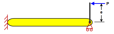

圧縮を生じさせない荷重は、座屈計算に対して影響を及ぼしません。ビーム要素の線形座屈解析を計算する場合には、荷重の軸方向成分のみが考慮されることに注意することが重要です。例えば、棒材の終端にかかるオフセット荷重を想像してみてください(図 3(a) を参照してください)。それは、棒材の終端にかかる軸荷重およびモーメントとして表現することができます(図 3(b) を参照してください)。ビーム要素においてモーメントによる軸応力は発生しないため、この解析のオフセット荷重では、純粋な軸荷重の結果と同じ結果が発生しません。(モーメントによって曲げ応力が発生します。ビーム要素の 1 つ側における理論的圧縮は、座屈計算に影響を及ぼしません。)
(a) 距離 e を中心線からオフセットした荷重 P がかかる棒材の物理モデル。
(b) FEA で作成したビームモデル。荷重偏心によって、節点に適用されるモーメントが生じます。ビーム要素および臨界座屈の性質上、モーメントは結果に対して影響を及ぼしません。この例では、誤った要素タイプが使用されています。
図 3: 柱または棒材にかかる偏心荷重
