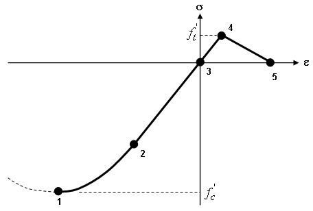

図 1 は、平面コンクリートの通常の一軸挙動を示します。コンクリードが圧縮の負荷をかけられると(ポイント 3-2-1)、降伏点(ポイント 2)に達するまで弾性的に動きます。材料は柔らかく反応し、回復不可能な変形が発生します。ピークの強度(ポイント 1)で破壊点に達した後、材料は劣化しますが、理論的にはいくらかの負荷に耐えることができます。この圧縮の軟化は現在解析によってモデル化されておらず、コンクリートには亀裂が入り、このポイント移行は負荷に耐えることができないと見なされます。破壊前に負荷をなくすと弾性があると見なされ、ヤング率に従います。
コンクリートが張力の負荷をかけられると、破壊点(ポイント 4)に達するまで弾性的に動きます。破壊後の張力の挙動は、鉄筋コンクリートの亀裂間の負荷の移行(引張硬化 )のモデル化において非常に重要です。
図 1: 平面コンクリートの理想的一軸挙動

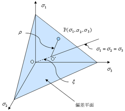

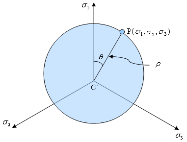

Haigh-Westergaard 座標(x、r、q)によって圧力の状態が定義される、主要なな応力空間で作業する場合に役立ちます。
(1)
ここでは、I1=δijσij、J2=0.5SijSij、J3=(SijSjkSki)/3 および Sij=σij - (δijσkk)/3 です。
(a) 主要な応力空間 |
(b) 主要な圧力が投影された偏差平面 |
| 図 2: Haigh-Westergaard 圧力座標 |

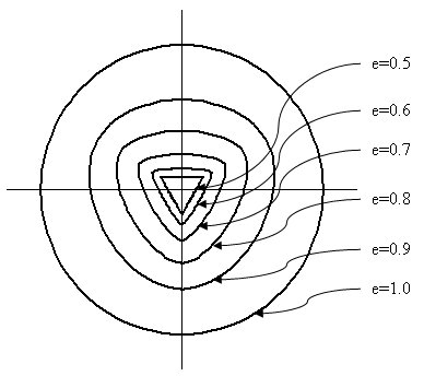

ここでは、ft' および fc' はそれぞれ一軸引張力と圧縮力(絶対値)です。e は Kang and Willam で定義された偏心度です。
(4)
c 0 は、実験で測定できる材料定数です(Kang and Willam では 5.5 に設定されています。参考 5)。 等 3 軸引張強度は ζ 0 =sqrt(3)f t ' です。 1 の偏心度は偏差平面(図 3)で、破損はロード角ϑからは独立しています。

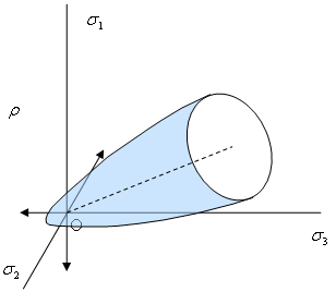

また、解析では限界引張(最大引張応力または Rankine 基準)の導入による、引張が支配的な状態に対する降伏がないと仮定しています。張力と圧縮が混在した領域(参考 1)では、降伏面が徐々に展開します。破壊包絡線は、図 3 で示したように主な応力空間で開いたサーフェスです。解析では、破壊は引張主応力が存在する場合の亀裂であると常に仮定します。コンクリートが複雑な状況で破損しているためあいまいであり、結果として検証しても破損タイプを判断できません。
(a) コンクリートの破壊包絡線 |
(b) コンクリートの破壊包絡線の偏差表示 |
| 図 3: コンクリートの破壊包絡線 |

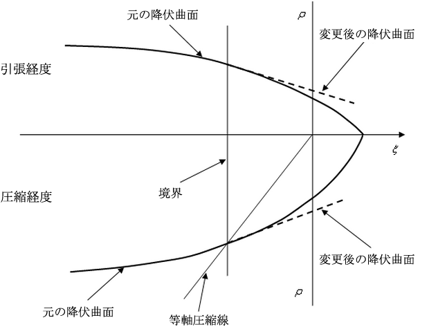

張力と圧縮が混在する領域では(参考 1)、降伏曲面が境界の元のサーフェスに対して正接面となるよう変更されます。
図 4: 張力と圧縮が混在する領域の降伏曲面
