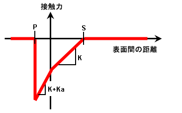

接触剛性に指定値を使用するには、[接触剛性]ドロップダウン ボックスで[ユーザ指定]オプションを選択し、[接触剛性]フィールドに適切な値を入力します。[追加の接触剛性]に値を入力すると、サーフェスが互いに干渉している場合に、この値が[接触剛性]の値に加算されます。 図 1 を参照してください。
図 1: 接触剛性と接触距離
サーフェス間の距離が接触距離(S)を下回ると、2 つのサーフェスは接触状態になります。この距離より短くなると、各要素の接触力は圧縮量(S – 距離)と接触剛性(K)に比例します距離が 0 に減少すると、パーツが互いに通過(くい込み)し始めます。その場合、接触力は接触剛性と追加の接触剛性(Ka)の和およびくい込み量に比例します。サーフェス間の距離が最大くい込み距離(P)に達すると、接触力はゼロになります。
接触する 2 つの材料が比較的柔軟な場合、接触剛性の値は、一般的にヤング率の 1 ~ 10% (「単位」メッシュ サイズ)の範囲で指定する必要があります。メッシュ サイズが大きすぎるか小さすぎる場合は、値をパーセント単位で少し減少または増加して調整する必要があります。仮定する剛性が低すぎると、過度な接触くい込みが発生します。剛性が高すぎると、接触の振動が発生したり、接触が不安定になる可能性があります。

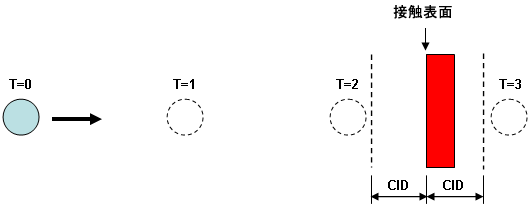

計算の処理速度を上げるには、[接触間距離]を指定します。この場合、2 つのサーフェス間の距離が指定値より短い場合にのみ接触と見なされます。したがって、プロセッサで 2 つのパーツが十分離れていると認識された場合、接触状態の有無をチェックするステップは省略されます。パーツが実際に互いに通過していても、各計算ステップでパーツが接触状態にならないようにするために、ステップ間でのパーツの移動距離はあまり大きくならない点に注意する必要があります。この条件の場合、接触は検出されなくなります。図 4 を参照してください。値が 0 (一部のケースで有効ですが、高速のアプリケーションではほとんど有効に機能しません)は、接触距離がパーツのサーフェス要素の最大寸法と等しいことを示します。
図 4: 接触間距離
高速で移動する球を 4 つの時間ステップ(T=0、1、2、3)で示します。接触は、物体が各接触間距離(寸法 CID)の範囲内にある場合にのみチェックされます。この例の場合、球はすべての時間ステップで接触間距離の外側にあるため、球がブロックを通過しても検出されません。
