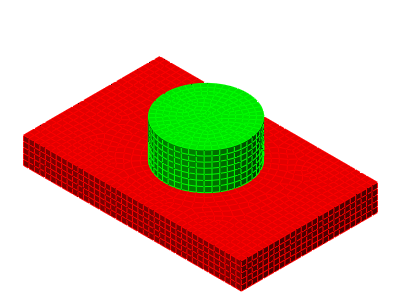

一部の CAD プログラムでは面またはサーフェスをさらに小さい領域に分割する機能を備えていますが、分割面を作成する代替方法として表面分割を使用できます。(面を分割する機能を備えていない CAD パッケージの場合、Autodesk Simulation Mechanical の表面分割が唯一の実用的方法となります)。モデリングしているパーツを円形の補助パーツに溶接し、この補助パーツは解析で必要ない状況を想定します。ただし、円形の補助パーツのパターンは、境界条件を適用するためにモデルのメッシュで必要であるとします。表面分割機能を使用する場合のこの作成方法を次に示します。
これは仮定の解析のために、1 つの部品をワイヤフレーム表示したものです。長方形部品の上面に円形辺に沿った境界条件が必要です(長方形部品にマウントされる円形溶接をシミュレートするために必要)。
円形部品は CAD モデルからは除外されており、長方形部品に追加される(表面分割や、仮想のステップやざぐりの追加などの)円形フィーチャは存在しないものと仮定します。
CAD ソリッド モデルになんらかの円形フィーチャを追加することなく、長方形部品の上面に長方形要素のパターンでメッシュが生成されます。拘束するための円形の節点はありません。
CAD ソリッド モデルに円形部品を含め、このアセンブリを Simulation Mechanical にインポートすることにより、境界条件に必要な円形パターンの節点が自動的に作成されます。メッシュ エンジンのデフォルトのバーチャル インプリンティング機能は、メッシュが 2 つの部品に確実に一致するようにします。
ただし、長方形部品の上にあるサーフェスは 1 つだけです。さらに、FEA モデルで円形部品が抑制されている場合は、希望する拘束のための便利なアプリケーションとして選択できる円形辺はありません。
最後に、2 つの部品の CAD アセンブリをインポートする前に[インポート時に表面を分割する]オプションを有効にして、長方形の面を 2 つのサーフェス(穴の空いた長方形と円形サーフェス)に分割します。さらに、長方形部品に新しい辺(黄色で表示される丸い部品の外辺部に対応する)が追加されます。この円形辺によって、長方形部品に必要な境界条件を適用することが非常に簡単になります。
境界条件ではなく圧力を適用する必要がある場合は、円形の領域を選択することもできます(表面分割が実行された場合)。
補助部品は解析で必要でないため、FEA エディタで補助部品を省略することができます。
