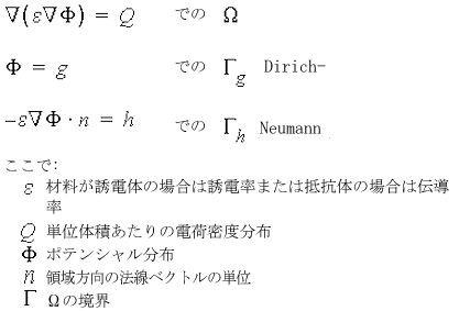

静電解析の支配方程式
支配偏微分方程式(PDE)はポアソン方程式です。PDE は、誘電体の解析(静電界強度と電圧解析)と抵抗物質の解析(静電電流と電圧解析)の両方に有効です。問題の強形を次のセクションで定義します。
静電電流と電圧解析を実行する場合、h はサーフェスに垂直な電流束を表します。特定の点における電流は次のように定義されます。
静電界強度と電圧解析を実行する場合、h はサーフェスに垂直な変位流束を表します。特定の点における変位場は次のように定義されます。
特定の点における電界は次のように定義されます。

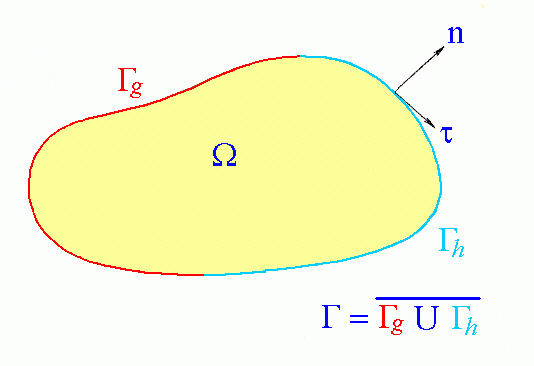

図 1: 計算領域
