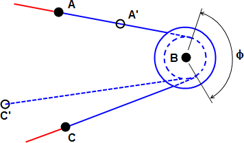

滑車(青)は、ドライバ(点 A)、支点(点 B)、緩み(点 C)、および滑車半径(下を参照)で定義します。トラス要素など、滑車に接続されるその他の要素は赤で示されています。点 A が A' に移動すると、点 C は対応する距離だけ点 C' に移動します。回転角度(図に示す φ)は、ソフトウェアによって決定され、解析中に変更されることがあります。
