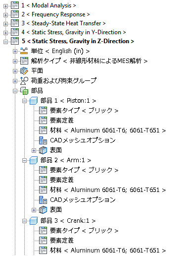

上記の設計シナリオについて、ツリー表示での表示を次の図に示します(シナリオ 5 がアクティブになっています)。

現在の設計シナリオは、ツリー表示に太字で表示されます。設計シナリオを新規作成するには、次の任意の方法を実行します。
