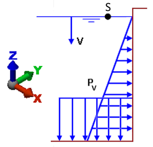

下の図 1 を参照してください。ポイント S は、流体の上面のすべてのポイントを表します。ベクトル V は、流体の深さが増加する方向です。濃い赤の線は、タンクを形成する要素のサーフェスです。壁に作用する圧力(Pv)は、深さの関数であり、流体サーフェスから下方向に移動するのに応じて線形的に増加します。既定の荷重方向は要素のサーフェスに対して垂直であるため、タンクの底面の圧力は垂直方向に作用します。
図 1: 静水圧

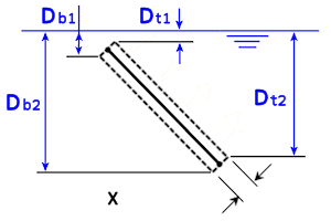

要素の上面と底面の領域は、無応力条件で等しくなりますが、大きな変位効果によりこれら 2 つのサーフェスは異なって伸張する場合があります。このため、上面に均一な圧力 -1000 が、底面に圧力 1000 がある場合、これらは視覚的には同一のもののように見えますが、結果は異なることがあります。 同じような状況が静水圧荷重で生じます。また、傾斜面または曲面の場合、厚さを考慮すると、流体が要素と接触する有効な流体の深さが変化するため、荷重を要素の上面に適用するか底面に適用するかに応じて静水圧は異なります。以下の図を参照してください。

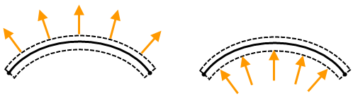

(a)一般シェル要素。1 つは要素の上面に負の圧力が適用されたもの(図の左側)、もう 1 つは要素の底面に正の圧力が適用されたもの(図の右側)です。無応力条件では、上面および底面の領域は同じです。(要素の垂直ポイントは X によって示されます。)
(b)要素が伸張すると、上部および底部の領域も伸張します。このため、上部と底部で同じ圧力となる力の合計量は異なることがあります。この例では上部が底部よりも伸張しています。このため、上部に圧力を伴うモデルの力は、底部に圧力を伴うモデルの力よりも大きくなります。
(c)上の図は、厚さが一般シェル要素およびプレート要素の静水圧にどのように影響するかを示しています。X は、要素の法線点を表します。底面の流体の深さの範囲(Db1 ~ Db2)は、サーフェスの流体の深さの範囲(Dt1 ~ Dt2)と異なります。このため、静水圧荷重は、平面要素の上面に適用するか底面に適用するかに応じて異なります。この効果は、傾斜面、曲面、または水平面に沿った一般シェル要素の場合に生じます。
