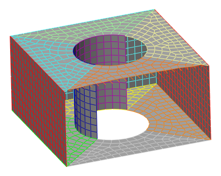

[ソリッド メッシュを作成]を使用してパーツ上にソリッド メッシュを作成する場合(または CAD ソリッド モデル上におけるサーフェス メッシュ作成のサーフェス メッシュの検証時)、ソリッド メッシュ エンジンは、パーツがウォータータイトであるかをチェックします。ウォータータイトとは、すべてのサーフェスのメッシュが完全で、メッシュのラインによって有効な要素が作成されており、メッシュが隣接のサーフェスに適切に接続されているため体積が完全に閉じこまれている状態を意味します。(たとえば、皮下注射器でパーツに穴を開け、そのパーツを水で満たしたときに、モデルに水漏れがない場合、そのモデルはウォータータイトであると言えます。要素が欠落していたり、エッジで適切に接続されていない場合、水漏れが発生するため、メッシュはウォータータイトにはなりません。)図 1 は、ウォータータイトの問題の例を示しています。
図 1: ウォータータイトの問題があるモデルCAD モデルでは、円筒の穴のサーフェスの半分が不足しています。(立方体の外面は、内部を示すため隠されています。)
