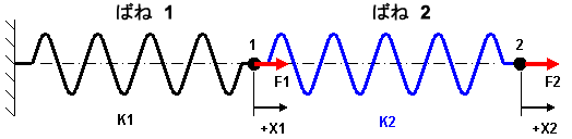

有限要素解析(FEA)は、形式が異なっていても、その本質的な目的は数式の集合を解決することです。次に示す 2 つの シンプルなバネ モデルを参照してください。F1 および F2 は適用荷重、K1 および K2 はバネの剛性、X1 および X2 は、各終端のたわみです。適用荷重のいずれかがゼロになり得ますが、それぞれは既知の値です。延長によって各バネに生じる力は既知ではありませんが、F = k*x の直接法の定式化から計算することができます。バネ 1 で X1 の量の延長、バネ 2 で(X2-X1)の量の延長が発生すると考慮すると、各節点力の合計を計算する数式を次のように作成できます。
F1 - K1*X1 + K2*(X2-X1) = 0 節点 1
F2 - K2*(X2-X1) = 0 節点 2
数式を構成しなおすと次のようになります。
F1 = (K1 + K2)*X1 - K2*X2 節点 1
F2 = -K2*X1 + K2*X2 節点 2
これらの数式は、次のようにマトリックス形式で表現できます。
または、簡潔な表記として、{F} = [K]{X} で表すことができます。
