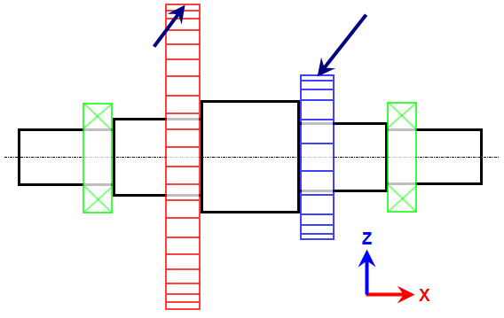

図 1 と 2 は、ブリック要素で作成され、ギヤ列の一部であるシャフトをリモート荷重を使用して解析する方法を示しています。FEA モデルでは、軸受の 2 つの境界条件により、シャフトの全方向への剛体並進運動は発生しません。左側の軸受は、半径方向(Ty と Tz)および軸方向(Tx、スラスト荷重を含む)に拘束されています。一方、右側の軸受の土台は、半径方向の並進(Ty と Tz)を拘束していますが、軸方向には移動できます(浮動軸受)。軸受が球状であり、全方向への回転を拘束しないと仮定します。
ピニオンの荷重を、力を使用してモデリングした場合、シャフトは軸方向を中心に自由に回転します。このため、モデルが不安定になり、結果に誤りが生じる可能性があります。接線方向にモデルを拘束するピニオン歯のリモート境界条件により、軸回転(Rx)は発生せず、ギヤ荷重の平衡の維持に必要な反力が発生します。

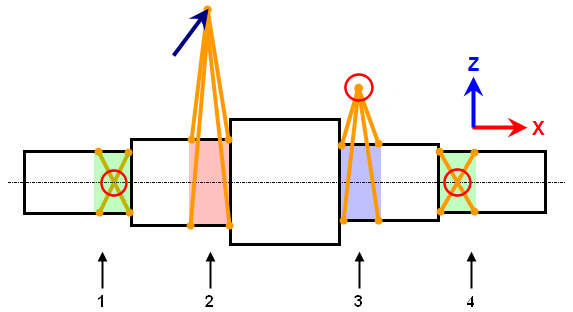

図 1: ギヤ付きシャフトの図
- 軸受ジャーナルの表面にアタッチされたリモート拘束。軸受の中心の並進拘束はありません(Tx、Ty、および Tz)。
- ギヤの土台の表面にアタッチされたリモート荷重。ギヤの歯の位置に力が適用されています。
- ピニオンの土台の表面にアタッチされたリモート拘束。接線方向(Ty)の境界条件があります。
- 軸受ジャーナルの表面にアタッチされたリモート拘束。軸方向と半径方向の拘束境界条件があります(Ty と Tz)。
図 2: リモート荷重を使用した対応する FEA モデル
