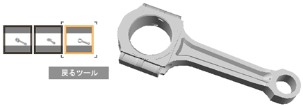

ナビゲーション ツールを使用してモデルのビューの方向を変えるときには、前のビューがナビゲーション履歴に保存されます。ナビゲーション履歴は、モデルの前のビューのリプレゼンテーションがサムネイルで保存されます。ナビゲーション履歴は、ウィンドウごとに個別に管理され、ウィンドウを閉じた後は維持されません。戻るツールのナビゲーション履歴、ビュー固有の機能です。
戻るツールにより、ナビゲーション履歴から前のビューを取得することができます。ナビゲーション履歴では、前のビューを復元したり、すべての保存されたビューをスクロール表示したりすることができます。
ホイールの戻るツールでポインティング デバイスのボタンを押したままにすると、[戻るツールの履歴]パネルが表示されます。ナビゲーション履歴をスクロールすることができます。ナビゲーション履歴で前のビューのいずれかを復元するには、[戻るツールの履歴]パネルの左側にブラケットをドラッグします。
