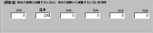

  5. [温度調整値]に -200 (負の 200)を入力します。これによって、計算済みのすべての温度で 200 度減少します。(熱伝達解析では、2 自由度である温度のみが使用されます。)
  6. [ファイルを作成]ボタンをクリックします。.TO または .TTO ファイルに調整された結果が含まれます。これにより、通常どおり結果を確認できます。

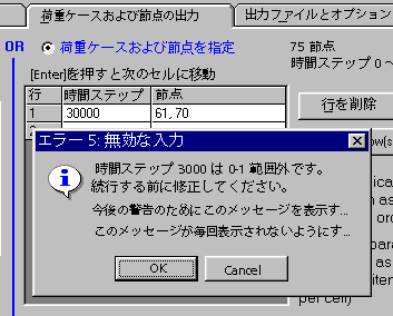

  3. [荷重ケースと節点の出力]タブで[荷重ケースおよび節点を指定]を選択します。 行 1 に 30000 の時間ステップを入力します。この時間ステップは現在の結果 0-1 の範囲を超えていることを示す警告メッセージが表示されます。[OK]をクリックします。新しい結果ファイルを作成すると、エラー ログ ファイルが示すように、この無効な時間ステップは解析の前回の時間ステップに自動的に調整されます。

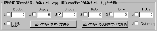

  6. Z 変位のみが必要であるため、[調整値]セクションの[変位 z]以外のチェックマークをオフにします。

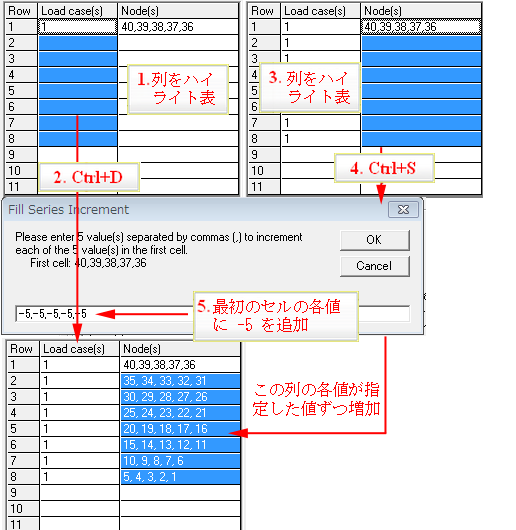

結果を逆順: 何らかの理由により、40 節点のモデルの出力を、最後の節点から最初の節点へと逆順にしたい場合を想像してください。この操作を実行する明瞭な手段として、荷重ケース スプレッドシートがあります。残念ながら、節点は 40-1 として指定することができません。[ファイルを作成]ボタンをクリックすると、節点結果の変換では、昇順(1-40)になるように節点順序が自動的に逆にされます。その代わりに、データの最初の列を入力し、図に示すように 5 つの手順で、ホット キーを使用して荷重ケース スプレッドシートを入力します。グリッドを見やすくするために(および入力しやすくするために)、最初の行に最初の 5 つの節点番号を逆順で入力します。

  9. [力 z]以外のすべての[調整値]のボックスをオフにします。
