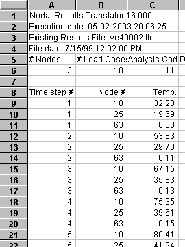

グループ化された結果とグループ化されていない結果の違いを次の例に示します。
[結果をグループ化]を選択していない場合選択した結果(このサンプルの非定常熱伝導解析からの温度)は、行ごとに 1 つの節点という形で書き込まれ、すべての結果が 1 つの列に配置されます。(スプレッドシートにインポートされた例の節点結果トランスレートの出力。) | [結果をグループ化]を選択している場合同一セットの結果は、1 行に 1 つの時間ステップ/荷重ケースの形で書き込まれ、複数の列にすべての結果が配置されます。この形式では、プロット、および長期にわたる平均結果などその他の操作をより簡単に実行できます。 |

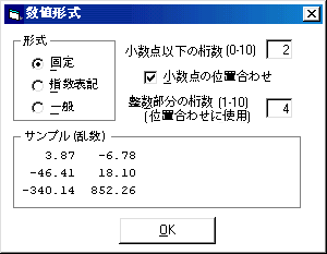

このボタンを押して、出力数値(6 つの自由度の数値のみ)の形式を制御します。このボタンを押すと、次のポップアップ ウィンドウが表示されます。
[数値の形式]ダイアログ ボックスでテキスト出力の形式を指定します。各オプションを変更した場合のランダムに生成された番号のサンプルを示します。
