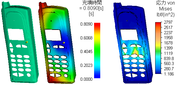

Autodesk Simulation Moldflow では、射出成形プロセスのシミュレーション用の操作性に優れたツールが用意されています。ユーザは、製造を開始する前にパーツ、金型、金型設計を最適化できます。デジタル プロトタイプを使用して射出成形処理をシミュレートすることで、物理的プロトタイプの数を削減できるため、設計の完成度を高め、製品を迅速に市場に送り出すことができます。
射出成形では、本質的に異方性であり(異なる方向において異なる特性)、パーツ全体で繊維配向が変化する材料が結果として生じるため、Moldflow 解析を実行して、その結果を Simulation Mechanical 応力解析で利用することで、より高精度なシミュレーションが実現します。
