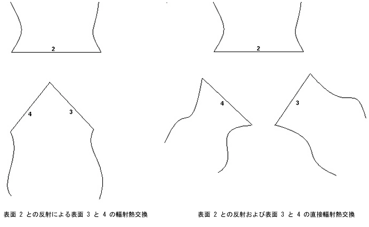

輻射サーフェスの定義が終了したら、次に、これらをエンクロージャ内に配置する必要があります。 サーフェス間での反射があるため、物体間輻射は、通常の他のサーフェス相互作用とは異なる方法で定義する必要があります。 サーフェス間接触の例で説明します。表面 2 は、表面 3 と接触しており、それとは別に表面 4 とも接触しているとします。これは、表面 3 と表面 4 が接触しているという意味ではありません。物体間輻射において、表面 2 が表面 3 と表面 4 に輻射できる場合、表面 3 と表面 4 は、図 1 似示すように直接または間接的に輻射を交換することができます。
図 1。表面 2、3、4 (およびその周囲)によって 1 つのエンクロージャが形成されます。エンクロージャは、相互に輻射するサーフェスの集合ですが、これらのサーフェスは他のサーフェスとは輻射しません。

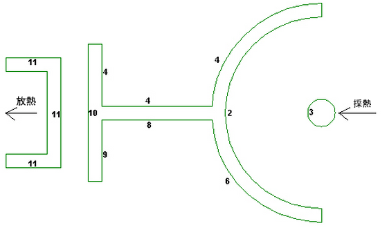

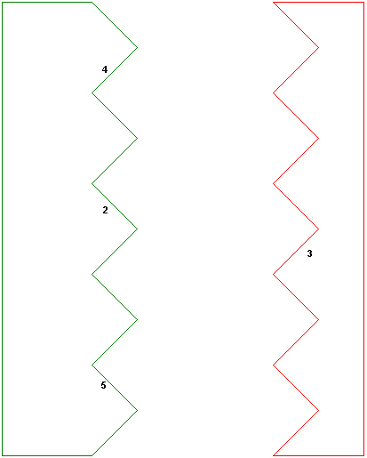

そのため、相互に対向するすべてのサーフェスが、直接または間接的に、1 つのエンクロージャを形成します。図 2 は、1 つのエンクロージャが定義されたモデルを示しています。図 3 は、4 つのエンクロージャが定義されたモデルを示しています。
図 2。 鋸歯状の定義に使用されているサーフェス番号の数(上記の図では 4 つが示されています)にかかわらず、すべてを 1 つのエンクロージャとして定義する必要があります。数学的には、表面 4 は複数の反射を介して表面 5 に輻射することができます。
図 3。 相互の間で輻射するサーフェスの独立した 4 つのセットが存在します。したがって、4 つのエンクロージャが定義されています。エンクロージャ 1: 表面 2 と 3。エンクロージャ 2: 表面 4。エンクロージャ 3: 表面 6、8、および 9。エンクロージャ 4: 表面 10 と 11。

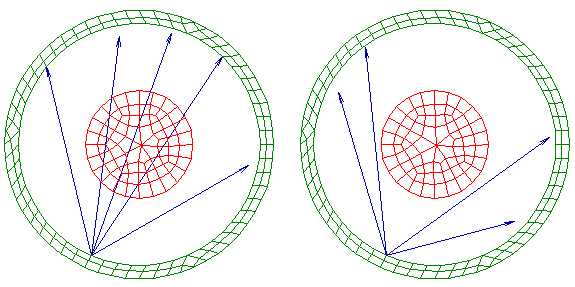

エンクロージャでシャドーイングを考慮する場合は、[作成する]オプション([影付け]ドロップダウン ボックス)を選択してください。シャドーイングとは、ある物体が別の物体のサーフェス間の直接的な視野を遮ることです。 代表的な例は、入れ子のシリンダです(図 4 を参照)。 数学的には、大きな筒の内側(表面 2)は、表面 3 を通過して直径全域に輻射することができます。 この状態を避けるには、シャドーイングを含める必要があります(エンクロージャ内に定義されたサーフェスのみがシャドーイング効果を持ちます)。図 2 のエンクロージャの場合も、(数学的に)物体を通過するのを避けるには、シャドーイングを[インクルード]に設定する必要があります。
(a) (b)
図 4。 シャドーイングを含めない場合(a)、パイプの内側の点が、パイプの内側にある他のすべての点を見通すことができます。シャドーイングを含める場合(b)、視野の一部が内側のシリンダによって遮られます。
