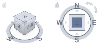

羅針盤は ViewCube ツールの下に表示され、モデルの北方向を示します。羅針盤上の基準となる方向を示す文字をクリックして、モデルを回転させたり、基準となる方向を示す文字のいずれかまたは羅針盤のリングをクリックおよびドラッグして、インタラクティブに基点周りにモデルを回転させることができます。
ViewCube ツールをドラッグまたはクリックすると、基点周りにモデルの表示の方向を再設定できます。基点は、ViewCube ツールを使用する前に最後に選択していたオブジェクトの中心に表示されます。

ViewCube の下に羅針盤を表示する
羅針盤は ViewCube の下に表示され、モデルの北方向を示します。

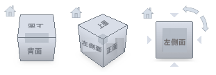

ViewCube をドラッグする:
ViewCube をクリックしてドラッグしている間、シーンは ViewCube の動作と同じように回転します(つまり、自身の中心を基点にして回転する)。
| ViewCube をドラッグする場合の基本設定: | |
| [最近接ビューにスナップ] | このオプションが有効な場合、ビューポートを回転させた位置が固定ビューのいずれかと近い角度にある場合は、その固定ビューにスナップします。 |
ViewCube をクリックする:
さまざまな標準表示ビューポートを切り替えるには、面、辺、コーナー、隣接する面の矢印、または回転矢印をクリックします。
| ViewCube をクリックする場合の基本設定: | |
| [ビュー変更時にウィンドウにフィット] | オンにした場合、ViewCube をクリックするとシーンの中心を軸に回転し、シーンが視点に合わせて縮小されます。ViewCube をドラッグした場合、ビューが、ドラッグする前のシーンの中心を向くように変化し(ズームは行われません)、ドラッグの間、その中心点が基点として継続して使用されます。オフにした場合、ViewCube のクリックやドラッグで、ViewCube は、現在の基点を中心に回転し、ズームによる拡大縮小は行われません。 |
| [ビューの切り替え時にアニメーション効果を使用] |
ViewCube のある部分をクリックすると、アニメーション トランジションが表示されます。これは、現在の視点から選択した視点への空間的な移行を視覚化するために実行されます。 注: 大量のジオメトリを含む 3D シーンでナビゲートする場合、アプリケーション フレーム レートが著しく低下することがあります。フレーム レートが低下すると、システムで視点トランジションを滑らかにアニメートすることが難しくなります。
| 羅針盤の基本設定: | |
| [羅針盤を表示] | 羅針盤の表示の基本設定を指定します。この機能はデフォルトでオフになっています。 |
| [真北方向角] | ViewCube の正面と羅針盤の北方向との角度を設定します。 |
