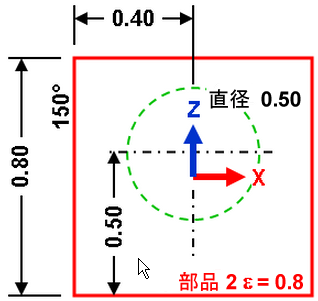

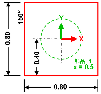

問題文: 次の図に示すように、直径 0.5-m の中空ボールがほぼ真空状態の 0.8-m の立方体のボックス内にあります。ボックスの 1 つの側面が 150°C に維持されています。周囲温度は -80°C です。両方のオブジェクトの伝導率は 3 W/(m°C) です。ボールおよびボックスの壁の厚さは 0.001m です。ボールの放射率は 0.5、ボックスの放射率は 0.8 です。
| 図 1: XY 表示および XZ 表示におけるボックス内のボール |
検出: ボールの温度。
