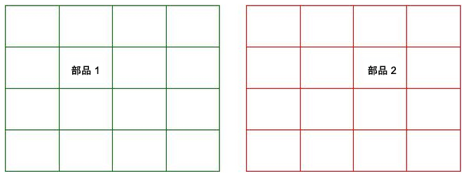

モデルのパーツに異なる材料を使用したり、モデルに複数の要素タイプまたは要素特性(厚さなど)を使用する場合は、パーツ番号を変更する必要があります。モデルでアルミニウムと鋼を使用する場合、そのモデルには 2 つのパーツが必要です。ビーム要素とプレート要素からなる構造のモデルを作成する場合にも、2 つのパーツが必要です。最終的に、モデルの全パーツで要素全体を構成するようにする必要があります。したがって、異なるパーツ番号が接する面では、その位置で交わる両方のパーツで線を定義することが必要です。

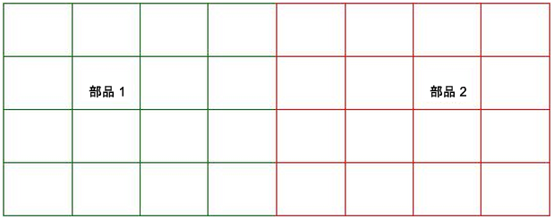

たとえば、次のように接着するパーツ 1 とパーツ 2 という要素があります。
接着面はパーツ 2 の線のみで構成されているように見えます。しかし、この 2 つのパーツを下の図のように分割した場合、各パーツの接着面に必要な線が存在していることがわかります。このように、異なるパーツ番号が接する面では、パーツ 1 とパーツ 2 で要素全体を構成するようにモデル化することが必要です。
