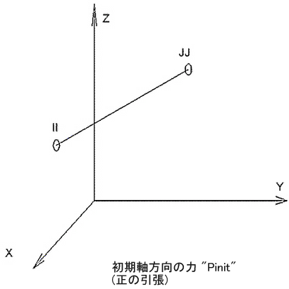

トラス要素
トラス要素は節点を 2 つ持つ部材であり、XYZ 座標系の中で任意の方向に配置することができます。トラス要素は軸方向の力のみを伝達する要素で、通常は 3 つの自由度(DOF)を持ちます(部材の各端には全体座標に関して 3 つの並進成分がある)。
3 次元(3D)のトラス要素は面積が一定とみなされ、線形弾性解析、材料的非線形解析、および幾何非線形解析(大変形解析)などに使用することができます。大変形解析で使用される Updated Lagrange 法では、微小ひずみを前提として要素の応力が計算されます。
3D トラス要素を拘束要素として使用することにより、構造の境界上で非ゼロ変位 uO を指定できます。この場合、そのトラス要素に対する剛性 k を非常に大きな値(モデル内の最大剛性の 10 6 倍)に設定し、構造に対してはトラス要素により定義されるのと同じ方向に荷重 k x uO を加えます。
                        図 1: 3D トラス要素

トラス要素では、力またはひずみの存在下でイベントを開始できます。こうした荷重の大きさは、[高度]タブの[初期軸方向の力]フィールドおよび[初期の軸方向ひずみ]フィールドで指定できます。
