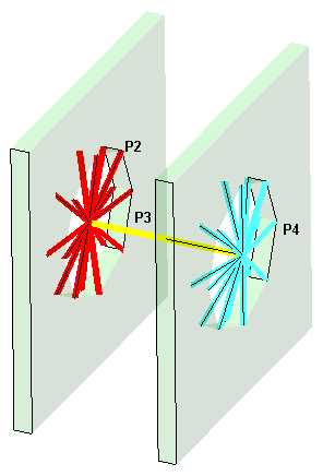

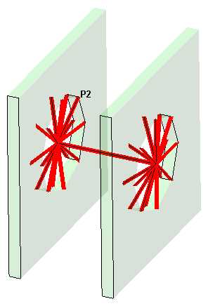

不適正な例。剛体要素により、大きなアセンブリの 2 つのブラケットが接続されています。この例の剛体要素(パーツ 2、図内では P2 と表示)には不適正な部分があります。このパーツ内の各要素は、同一の節点を共有していません。適正なジオメトリを生成するためには、1 つのパーツ内にある各剛体要素は 1 つの節点に接続されている必要があります。(剛体要素をより明瞭に表示するため、ブラケットは透明化して表示してあります。) 適正な例。各パーツに含まれる剛体要素は、それぞれ 1 つの節点を共有しています。パーツ 2(P2)では、中心にある節点にすべての剛体要素が接続されています。パーツ 4(P4)も同様です。パーツ 3(P3)は両側のパーツを接続しています。パーツ 3 は、1 つの要素でも 2 つの要素(中心の節点を共有する)でもかまいませんが、3 つの要素に分割することはできません。3 つの要素では、1 つの節点を共有しないためです。
