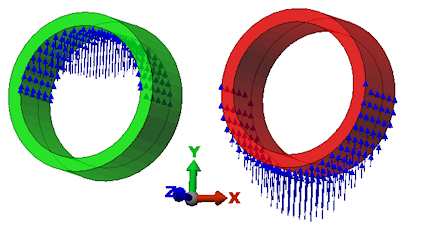

- 軸受荷重は、内部サーフェス(軸受内径の内側など)または外部サーフェス(軸受が配置されるシャフト延長部など)に対して作用する場合があります。ソリッド要素の場合、次の図に示すように内部荷重と外部荷重の特定が自動的に行われます。
ベクトルの方向はどちらのパーツでも同じです。選択したサーフェスに基づいて、荷重が内部か外部かが特定されます。この例の場合、どちらの荷重も +Y 方向で適用されます。左側の荷重はブッシングの内部サーフェスに適用されます。右側の荷重は外部サーフェスに適用されます。
- 平面要素(プレート/シェル)の場合、荷重を内面に適用するか、外面に適用するかを指定する必要があります。プログラムでは、ベクトルだけで目的の荷重を推測することはできません。平面要素に軸受荷重を適用する場合、ダイアログ ボックスに追加の入力フィールド([荷重の適用先])が表示されます。他の要素タイプの場合、このフィールドは表示されません。次に示すプレート/シェルの例を確認してください。
ベクトルの方向はどちらのパーツでも同じです(+Y)。左側の荷重は[内面]オプションを選択した場合に発生します。右側の荷重は[外面]オプションを選択した場合に発生します。
