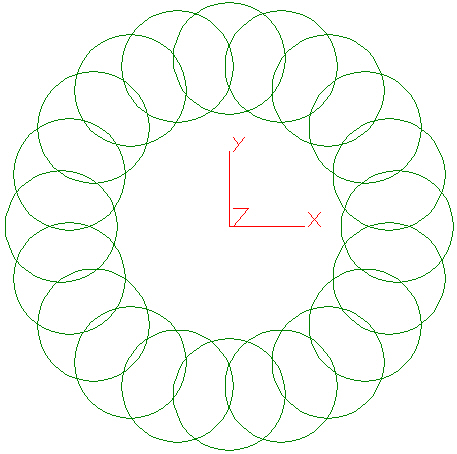

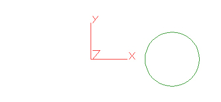

ただし、図 2 のように(3,0,0)を中心とする円に対して遠心力荷重を同様に設定した場合、荷重は原点を中心にした円の回転に基づきます。つまり、円の中心は、全体座標系の原点を中心とする円形の軌道に沿って移動します。図 3 は、図 2 の円に一定の遠心力荷重を適用した場合の、円の軌道を示しています。
図 2: モデル 2 – 中心が全体座標系の原点ではない円
図 3: 原点を中心に回転するモデル 2 の解釈
