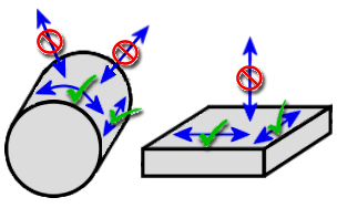

サーフェスが法線方向に移動または変形しないようにするには、摩擦なし拘束を適用します。摩擦なし拘束は、パーツの平面と円筒面の両方に適用できます。
平面に適用する場合、摩擦なし拘束は対称境界条件と同様に動作します。ただし、対称拘束と異なり、摩擦なし拘束の場合、全体座標系と一致しないサーフェスに対してローカル座標系を設定する必要はありません。このため、摩擦なし拘束を使用すると、特にサイズが大きく複雑性の高いモデルの場合、より効率的に傾斜面や平面の対称性を確立することができます。
