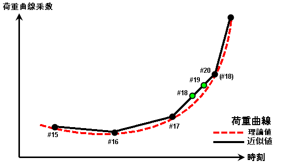

一連の直線セグメントを有するより高次数曲線を近似する場合、荷重曲線の点と点の間隔は、解析中に生じる最小の時間ステップより小さくする必要があります。たとえば一定の割合で加速する滑走路クレーンの場合を考えてみます。これは車輪の位置の強制変位によってシミュレートされ、変位/時間は d = 0.5*a*t^2 となります。出力間隔に基づいて荷重曲線が計算され、時間ステップ t に入力されると、時間ステップが解析中に縮小しない限り、曲線が正確に描かれます。時間ステップが解析中に自動的に縮小して収束すると、荷重曲線は補間されます。この際に強制変位は、正確な加速計算式に従わなくなります。図 1 を見てください。
図 1: 荷重曲線のセクション
時間ステップ #15、#16、#17 では理論上の曲線に従っています。#18 が収束した場合、荷重は理論上の曲線「(#18)」に留まります。しかし時間ステップが縮小した場合は、時間ステップ #18 と #19 が補間され、荷重がわずかに変化します。多くの場合、この変化は無視できます(特に FEA による近似を考慮した場合)。

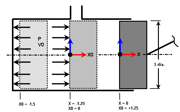

たとえば、図 2 に概略が示されている 2 サイクル機関の場合を考えてみます。なお、図 2a と図 2b でピストンの位置は同じです。ただし、図 2a の圧力は排気口が閉じる(ガスが圧縮される)ため、供給圧とピストンの動作に基づいています。図 2b の圧力は燃焼(ガスの膨張)が発生するため、燃焼圧とピストンの動作に基づいています。したがって、荷重曲線はピストンの位置を基にすることはできませんが、ピストンの位置と速度を基にできます。この制御タイプは、[条件]テキスト ボックスで設定できます。形式は次のとおりです。

図 2: 2 サイクル ピストン
この 2 つはピストンの位置は同じですが、圧力 P は異なります。

例 2: 2 サイクル ピストン
図 2、図 4 に示す 2 サイクル ピストンで、パラメータ(仮定)は次のようになるとします。
  • X = -1.25 inch(排気口が完全に閉じた際のピストンの X 方向変位)。
  • 圧縮ストローク = 1.5 inch(X0 = -1.5)。
  • 内径 = 3 inch diameter。
  • V0 = 14.2 inch^3 = 排気口が閉じた際に閉じ込められる空気の量。
  • 供給圧 = 10 psig。
  • 燃焼圧 = 1000 psig。
  • 各段階は等温プロセスとなり、ガス圧は理想気体法則で計算できます。
  • X0 からピストンが移動した距離からの、ピストンとシリンダ ヘッドの間に閉じ込められる空気の量は近似します。シリンダ内径の膨張による量の変化は、ここでは考慮しません。
図 4: 2 サイクル ピストンの例
3 つの位置におけるピストンを示しています。モデルが引かれた位置が X = 0、排気口が閉じた時点が X0 = 0 です。したがって閉じ込められるガスは量が V0、圧力が P となり、ピストンが前に進んだ位置は X0 = -1.5 となります。
